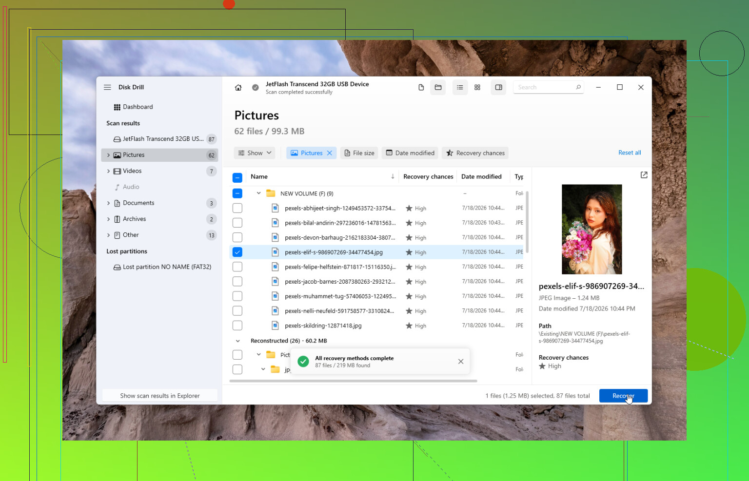

Det är då jag skulle använda återställningsprogramvara. Jag hade goda erfarenheter av Disk Drill på en extern exFAT-enhet efter att ha raderat en mapp som jag trodde att jag redan hade kopierat någon annanstans. Det var tillräckligt enkelt att använda, och det återställde nästan allt jag behövde.
Så här skulle jag hantera det:
  1. Installera Disk Drill på datorns huvudenhet, inte på den berörda exFAT-enheten.
  2. Om den externa enheten verkar opålitlig, skapa först en diskavbild och skanna den i stället för att skanna den ursprungliga enheten om och om igen.
  3. Välj exFAT-enheten eller diskavbilden.
  4. Kör Universal Scan.
  5. Låt skanningen slutföras i stället för att avbryta den i förtid.
  6. Förhandsgranska filerna du bryr dig om.
  7. Återställ dem till en annan enhet, aldrig tillbaka till samma.
Windows-versionen låter dig också återställa upp till 100 MB gratis, så att du åtminstone kan bekräfta om den kan hitta dina filer innan du betalar för något.

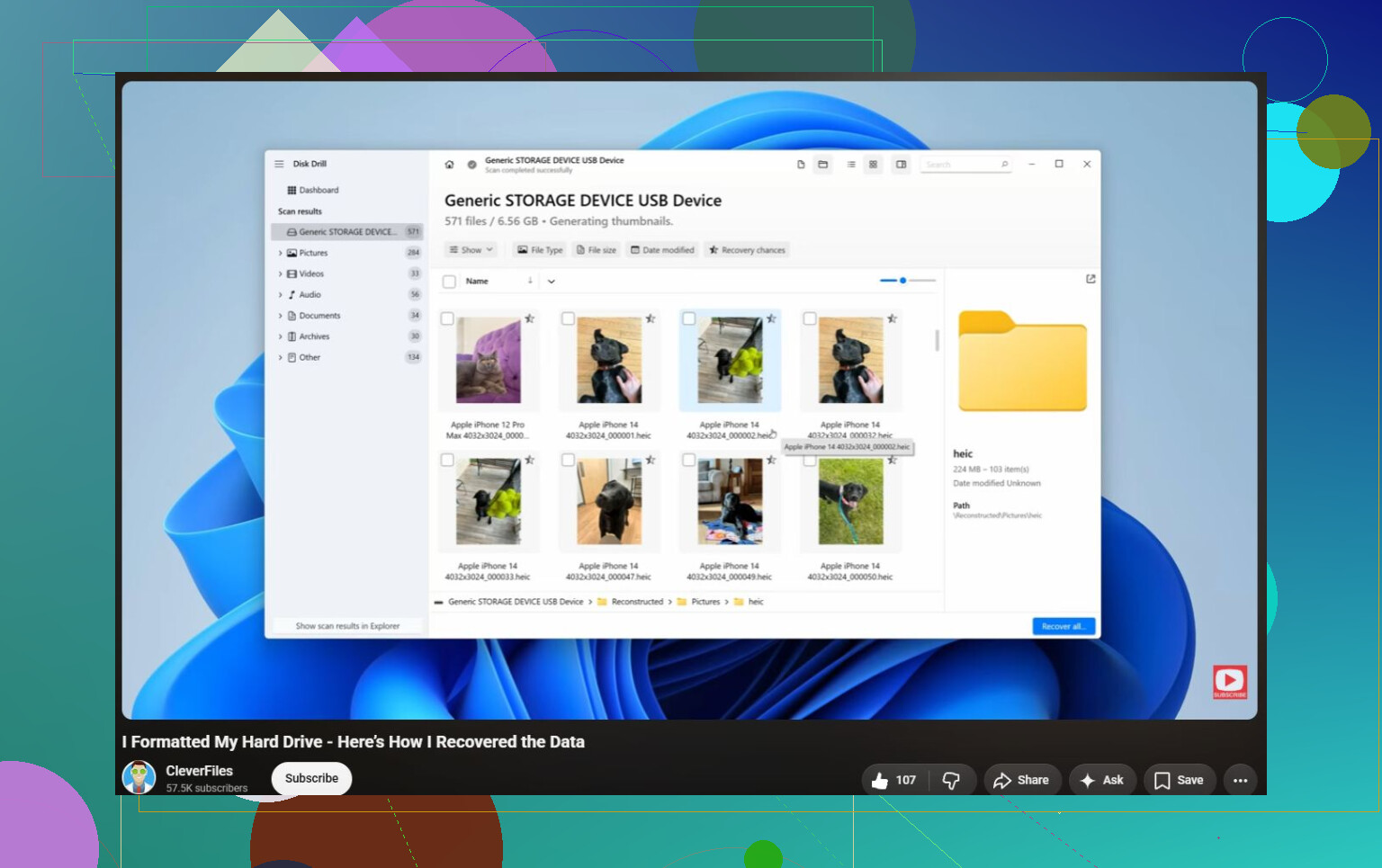

Disk Drill fungerar bra om enheten är läsbar och du vill ha ett enkelt gränssnitt. Det är särskilt rimligt för att kontrollera om de förlorade filerna är synliga innan du lägger ner mycket arbete. Men jag skulle inte behandla någon återställningsapp som en magisk reparationsknapp. Om den hittar filnamnen och mappträdet, toppen. Om den bara hittar “rekonstruerade” filer efter typ, förvänta dig stökiga resultat: slumpmässiga namn, saknade ursprungliga mappar och vissa filer som kan förhandsgranskas men inte öppnas helt. Det är normalt med skadad exFAT-metadata.
