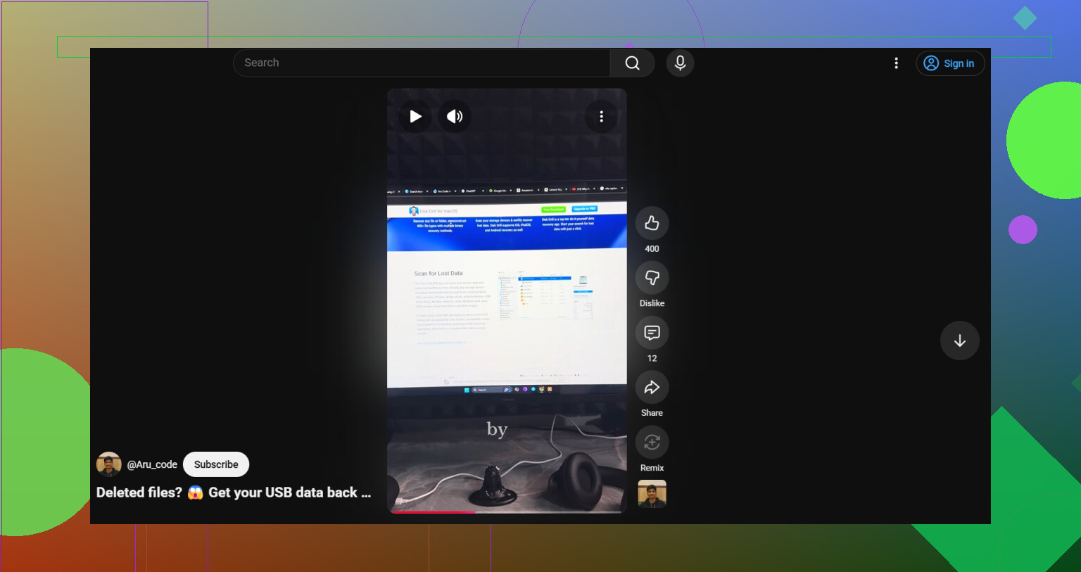

Ayrıca, hızlı bir görsel anlatım istiyorsanız bu yardımcı olabilir:
USB bellek veri kurtarma video eğitimi

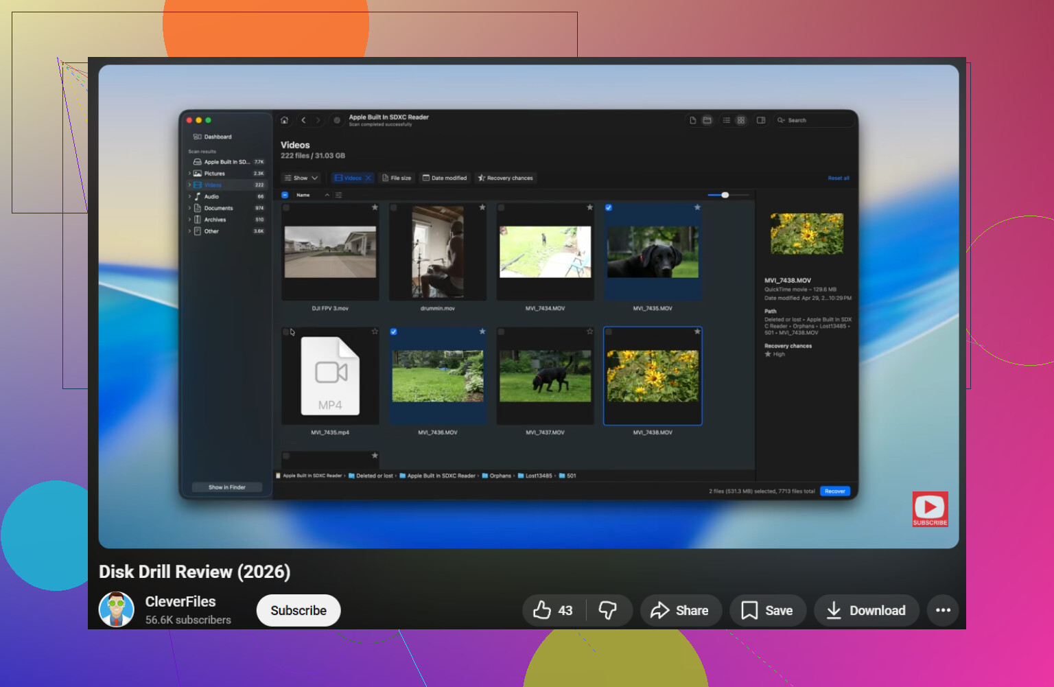

Bellek algılanabilecek kadar okunabiliyorsa, asıl dosya kurtarma için Disk Drill kullanırdım çünkü hasarlı USB dosya sistemlerini oldukça iyi işler ve bilgisayarınıza işe yaramaz dosya yığınlarını dökmeden önce neyin kurtarılabileceğini önizlemenize izin verir. Nasıl çalıştığına dair daha temiz bir genel bakış istiyorsanız, şu bozuk USB sürücüler için Disk Drill veri kurtarma rehberi izlemeye değer.
