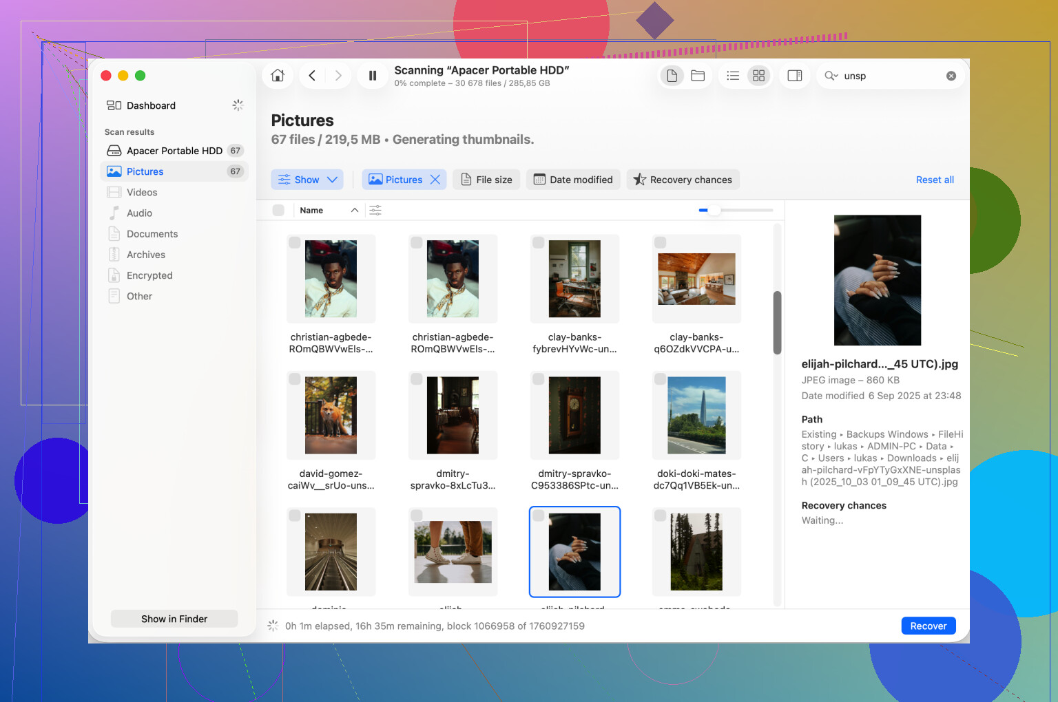

A quel punto, io passerei prima al recupero. Disk Drill è una delle opzioni. Analizza l’unità a basso livello anche quando macOS non riesce a montarla nel modo normale e, a volte, recupera abbastanza struttura da permetterti di salvare i file su un altro disco.
L’ordine conta. Prima salva i dati. Poi ripara o inizializza il disco.

Se i tuoi file sono importanti, interrompi le attività di scrittura ed esegui una scansione con Disk Drill prima di tentare la cancellazione. Questo ti dà maggiori possibilità se la directory è danneggiata.

Inoltre, non sono troppo d’accordo con l’idea di continuare semplicemente a usare SOS. SOS va bene per danni lievi ai metadati, ma se la struttura delle directory è davvero compromessa, spesso si limita ad alzare le spalle e restituire un errore vago. Se i dati sono importanti, cambia rapidamente priorità: prima recupero, poi riparazione. È qui che Disk Drill ha senso, dato che può analizzare un’unità che non si monta normalmente e recuperare i file su un altro disco.

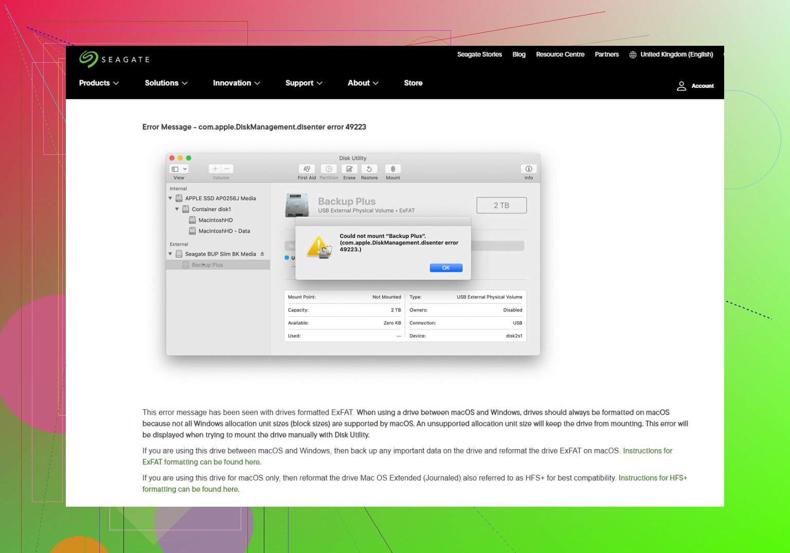

Se si tratta di un’unità esterna Seagate, vale la pena controllare anche le loro note su Utility Disco per macOS: Guida Seagate per risolvere gli errori di Utility Disco e disenter su macOS

Se i dati sono importanti, Disk Drill è ragionevole prima di inizializzare/ripartizionare. Pro: flusso di scansione semplice, può leggere unità che macOS non monta, buono per visualizzare in anteprima i file recuperabili. Contro: le scansioni profonde richiedono un’eternità, la qualità del recupero dipende da quanto sono danneggiati i metadati e le funzioni migliori non sono davvero gratuite nell’uso pratico.
