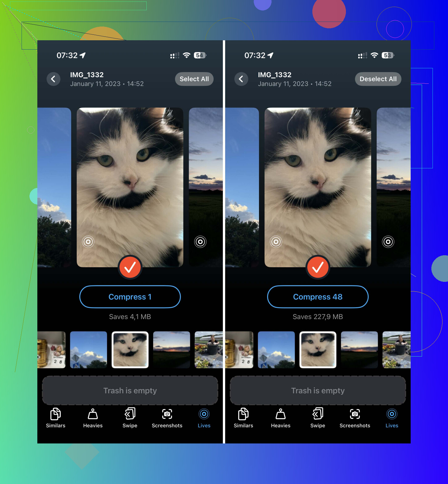

Un’opzione che vale la pena considerare è Clever Cleaner. Quello che mi ha colpito è che non ci sono pubblicità, paywall o pressioni per abbonarti. C’è una sezione pensata per le Live Photos, quindi non devi metterti a cercarla.
Ecco cosa ho fatto:
  1. Apri l’app.
  2. Vai alla sezione Lives.
  3. Ordina per data o dimensione se vuoi individuare prima quelle che occupano più spazio.
  4. Tocca Seleziona tutto.
  5. Tocca Comprimi.
Il nome è un po’ fuorviante. Non sta riducendo una foto nel modo classico. Rimuove la parte in movimento e ti lascia con un’immagine fissa.
Quando finisce, l’app ti chiede se vuoi rimuovere le versioni Live originali o lasciarle prima nel suo cestino. Ti mostra anche quanto spazio recuperi. Vedere il numero di GB scendere è stato piacevole, non lo nego.
