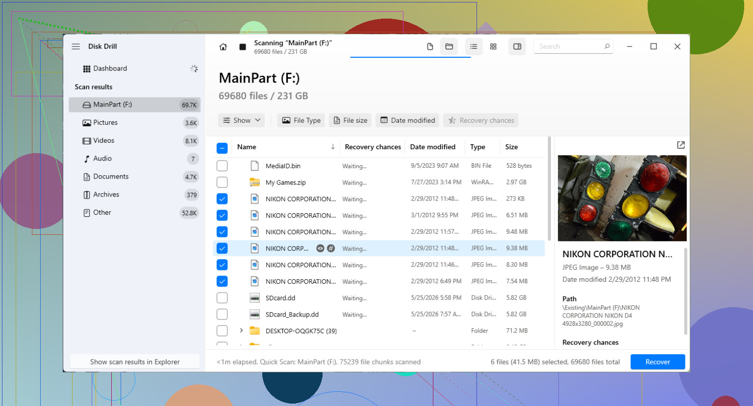

Per un tentativo fai da te, il software di recupero è di solito la strada più pratica. Disk Drill è un’opzione per le unità esterne Seagate, poiché può scansionare partizioni perse, unità illeggibili o RAW, file eliminati e unità scollegate senza essere state espulse in sicurezza.

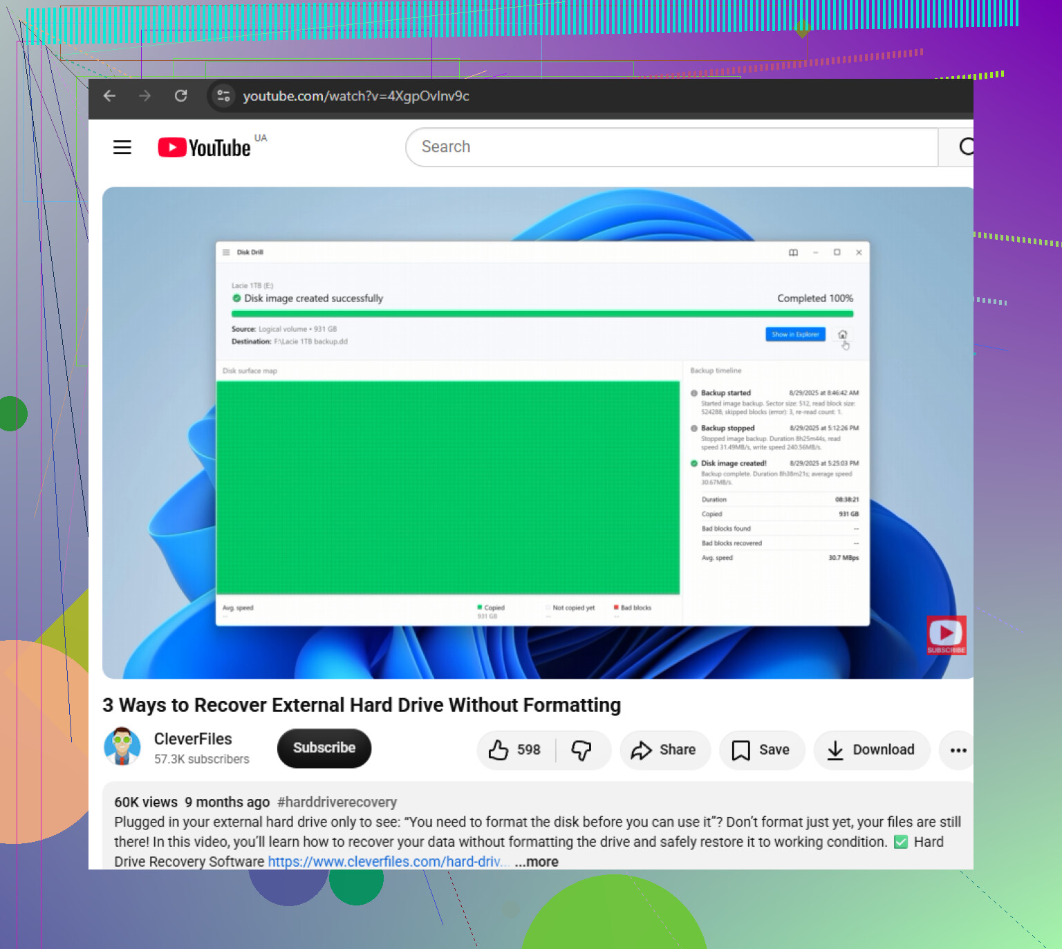

Se l’unità sembra instabile, crea prima un backup byte per byte. Disk Drill può creare un’immagine completa del disco dell’unità Seagate, quindi puoi scansionare quell’immagine invece di scansionare ripetutamente l’unità originale. Questo mette meno stress sull’hardware reale.

Una volta rilevata l’unità o l’immagine del disco, esegui la scansione e visualizza in anteprima i file importanti prima di recuperarli. Se foto, video, documenti o archivi vengono visualizzati correttamente in anteprima, di solito è un buon segno che possono essere ripristinati.
Salva i file recuperati in un’altra posizione. Non recuperarli di nuovo sulla stessa unità Seagate, perché questo potrebbe sovrascrivere altri dati che non hai ancora recuperato.

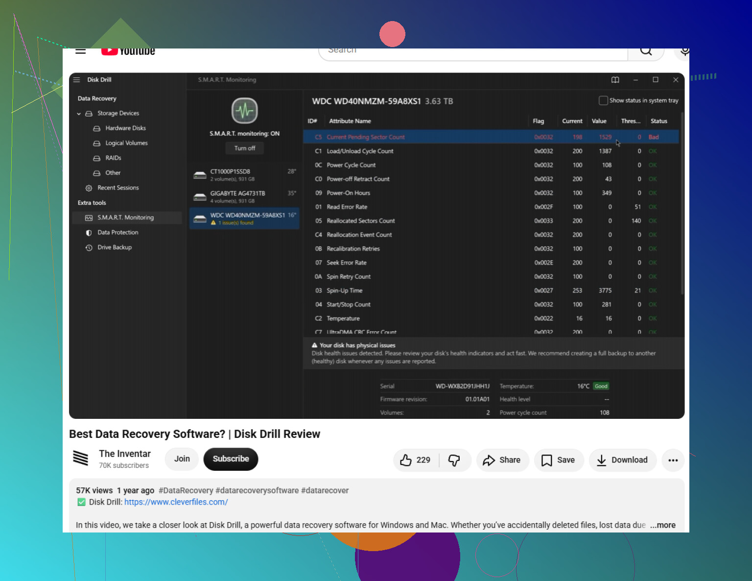

Dopo aver recuperato i file, non rimettere semplicemente l’unità in uso regolare. Esegui un test completo con Seagate SeaTools o un altro strumento diagnostico affidabile. Se fallisce, sostituisci l’unità. Se lo supera, puoi riformattarla e riutilizzarla, ma io manterrei comunque un altro backup in futuro.
