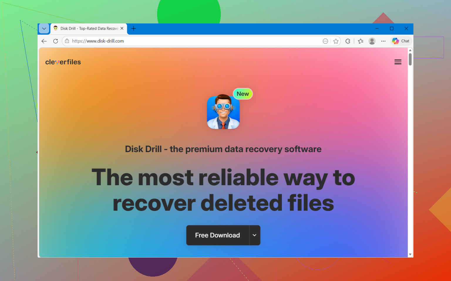

Se você quer a melhor chance de recuperar seus arquivos, use um software de recuperação. Pelo que eu testei, o Disk Drill fez o melhor trabalho, especialmente com vídeo. Essa parte importa. Fotos costumam ser mais fáceis. Vídeo é onde ferramentas baratas ou gratuitas geralmente desmoronam, porque os clipes ficam divididos pelo cartão e voltam corrompidos ou impossíveis de reproduzir. O Disk Drill tem um modo Advanced Camera Recovery criado para filmagens fragmentadas de câmera, e também encontrou imagens RAW e arquivos comuns quando eu usei.

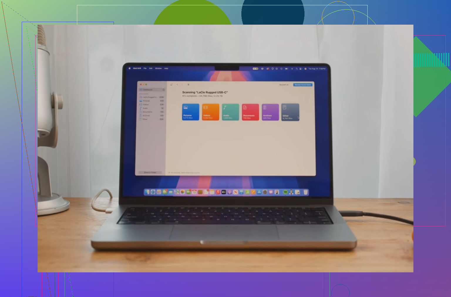

Aqui está o processo que eu seguiria:
  1. Coloque o cartão SD bloqueado em um leitor de cartões decente.
  2. Abra o Disk Drill.
  3. Selecione o cartão SD e inicie a varredura.
  4. Aguarde os resultados e depois visualize o que ele encontrou. Se um arquivo abrir na visualização sem problemas, as chances de recuperação são boas.
