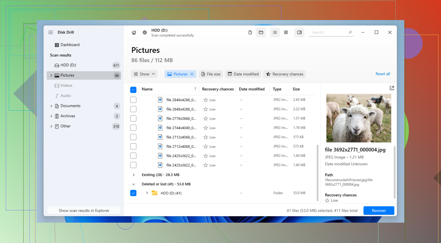

Si le disque est reconnu, je commencerais par un logiciel de récupération. J’en ai essayé pas mal au fil du temps, et pour un WD My Passport, j’opterais pour Disk Drill. La raison principale, c’est qu’il prend en charge les systèmes de fichiers avec lesquels ces disques sont généralement livrés, NTFS, FAT32 et exFAT, et qu’il est moins pénible à parcourir que certains outils plus anciens.
  1. Téléchargez-le et installez-le sur votre ordinateur principal. Ne l’installez pas sur le disque WD depuis lequel vous essayez de récupérer des données.
  2. Ouvrez le programme, puis connectez le My Passport.
  3. Sélectionnez le disque et lancez l’analyse avec 'Rechercher les données perdues.'
  4. Choisissez 'Analyse universelle' si l’option vous est proposée. Cela prend plus de temps, mais j’ai obtenu de meilleurs résultats avec elle sur des disques externes endommagés.
  5. Pendant l’analyse, commencez à vérifier les fichiers trouvés. Je vais généralement directement dans 'Supprimés ou perdus' et 'Reconstruits'. L’aperçu compte énormément. Si une photo s’ouvre dans l’aperçu, ou si un document y semble normal, vos chances d’une récupération propre sont bonnes.
  6. Marquez les fichiers que vous voulez, cliquez sur 'Récupérer' et enregistrez-les ailleurs. Pas de nouveau sur le même disque WD. Je sais que cela paraît évident, mais les gens le font quand ils paniquent.
