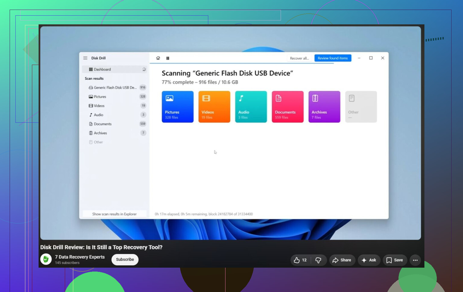

Daarvoor zou ik Disk Drill gebruiken. Het kan werken met beschadigde NTFS-, exFAT-, FAT32-, RAW-partities en schijven die Windows normaal niet kan koppelen.
De veiligere volgorde zou zijn:
  1. Installeer Disk Drill op je interne schijf, niet op de problematische schijf.
  2. Als de schijf onstabiel werkt, maak dan eerst een Byte-voor-byte-back-up zodat je de image kunt scannen in plaats van de daadwerkelijke schijf te belasten.
  3. Voer een Universele scan uit op de image, of direct op de schijf als die stabiel lijkt.
  4. Bekijk een voorbeeld van de bestanden voordat je iets herstelt.
  5. Sla herstelde bestanden op een andere schijf op, nooit terug op de beschadigde schijf.
Met de Windows-versie kun je ook tot 100 MB gratis herstellen, wat handig is om te controleren of de bestanden daadwerkelijk herstelbaar zijn voordat je betaalt.
