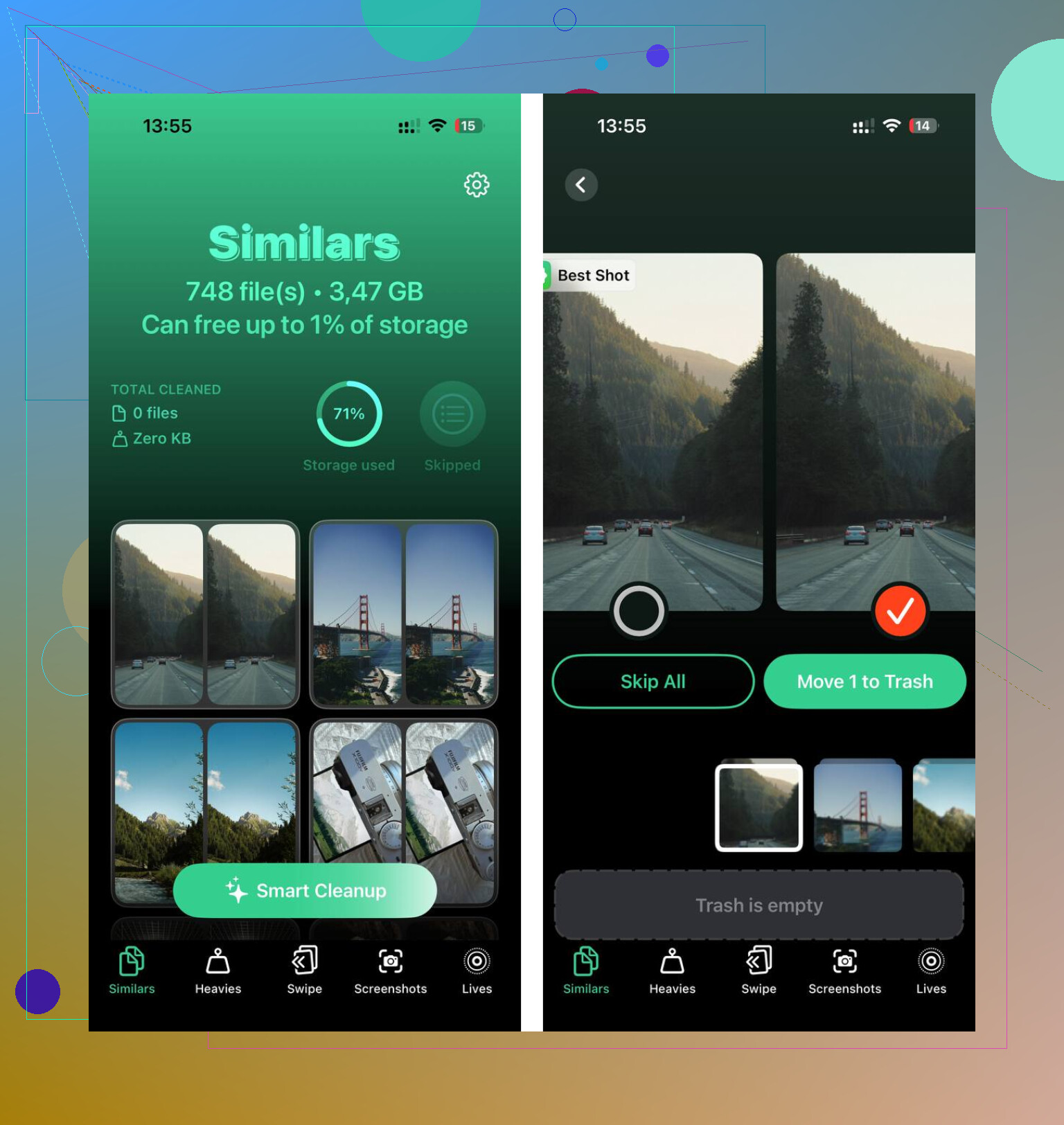

Limpiar la fototeca normal
Clever Cleaner no puede leer el álbum Oculto. Apple impide que las apps de terceros accedan a esa carpeta, así que esa parte hay que limpiarla manualmente con los pasos anteriores.
Sin embargo, para la fototeca normal, es gratis, sin anuncios y sin suscripción.
La pestaña Similares escanea tu fototeca y agrupa fotos que se ven casi iguales. Sugiere la mejor toma, normalmente la más nítida, y te permite borrar el resto sin tener que revisar cada imagen una por una.
La pestaña Pesados ordena los archivos por tamaño, de mayor a menor. Normalmente aquí es donde se notan los verdaderos ahorros de almacenamiento, ya que unos pocos vídeos grandes pueden ocupar más espacio que miles de fotos normales.
También muestra los tamaños de archivo en las capturas de pantalla antes de eliminarlas, lo que facilita decidir qué vale realmente la pena conservar.
El escaneo y la limpieza se realizan en el dispositivo. No se sube ni se envía nada durante el proceso.
