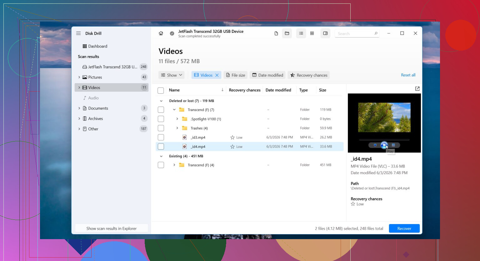

  1. SD kartı bir kart okuyucuya takın
  2. Disk Drill'i açın
  3. Gelişmiş Kamera Kurtarma seçeneğini seçin
  4. Kartı tarayın
  5. Bulduklarını önizleyin
  6. Kurtarılan dosyaları farklı bir sürücüye kaydedin, asla aynı karta geri kaydetmeyin
Önizleme adımı önemlidir. Birçok yazılım size 200 video bulduğunu söylemeyi sever. Sonra onları kurtarırsınız ve yarısı bozuktur. Bir klibin kaydetmeden önce oynatılıp oynatılmadığını kontrol edebilmek çok zaman kazandırır.
