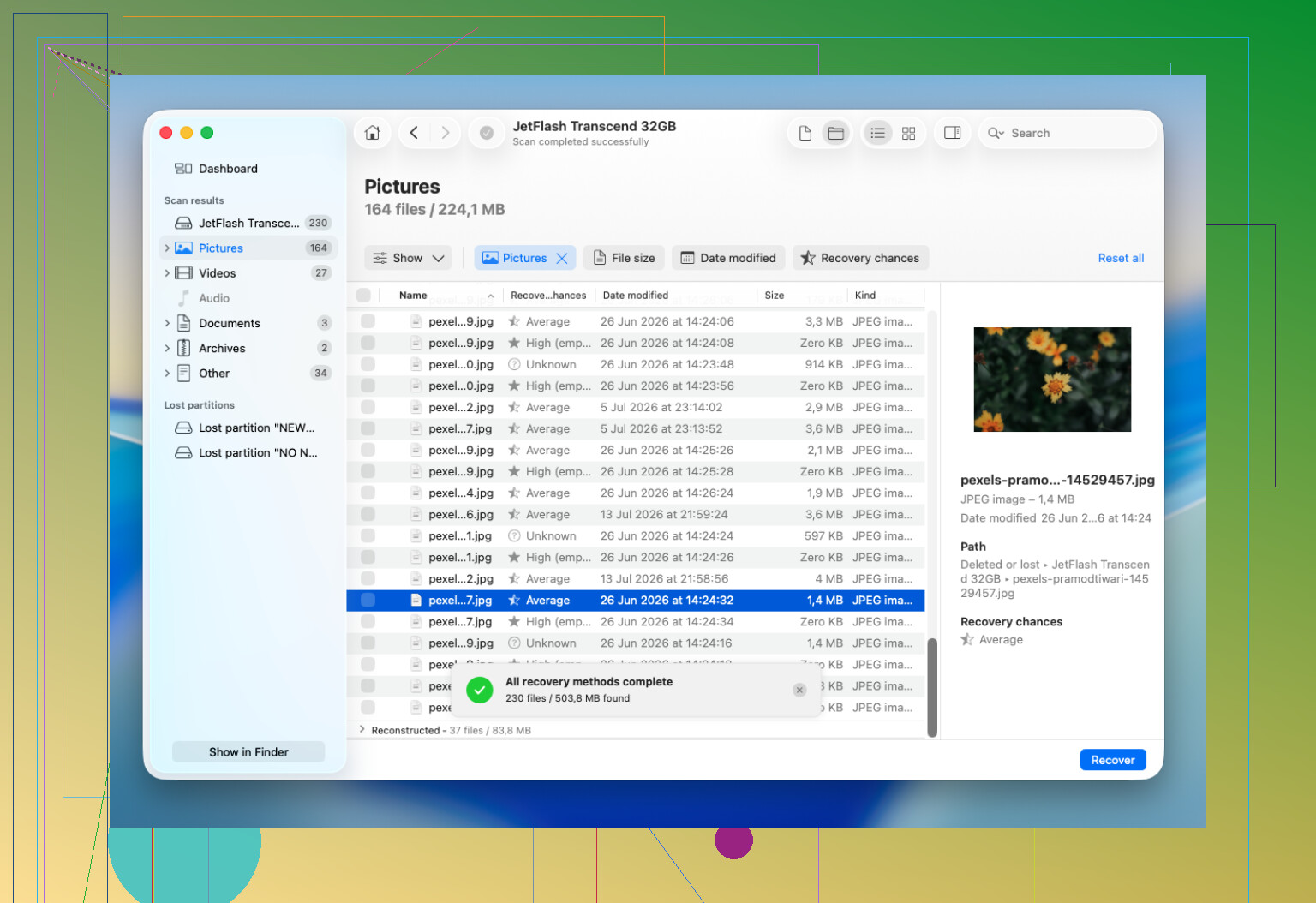

Vad jag skulle använda för HFS/HFS+-återställning
För den här typen av problem brukar jag vanligtvis rekommendera Disk Drill. Det hanterar HFS- och HFS+-volymer ganska bra, och det kan ibland skanna enheter som macOS inte öppnar i Finder, så länge Skivverktyg fortfarande kan se enheten.
Den grundläggande processen är enkel nog:
  1. Installera Disk Drill någon annanstans än på den enhet du försöker återställa från.
  2. Välj HFS- eller HFS+-enheten i appen.
  3. Välj Sök efter förlorade data. För de flesta externa diskar är Universal Scan alternativet jag skulle använda.
  4. Låt skanningen slutföras i stället för att avbryta den halvvägs.
  5. Förhandsgranska de viktiga filerna innan du återställer dem.
  6. Spara de återställda filerna på en annan fungerande enhet, inte tillbaka på den ursprungliga.
