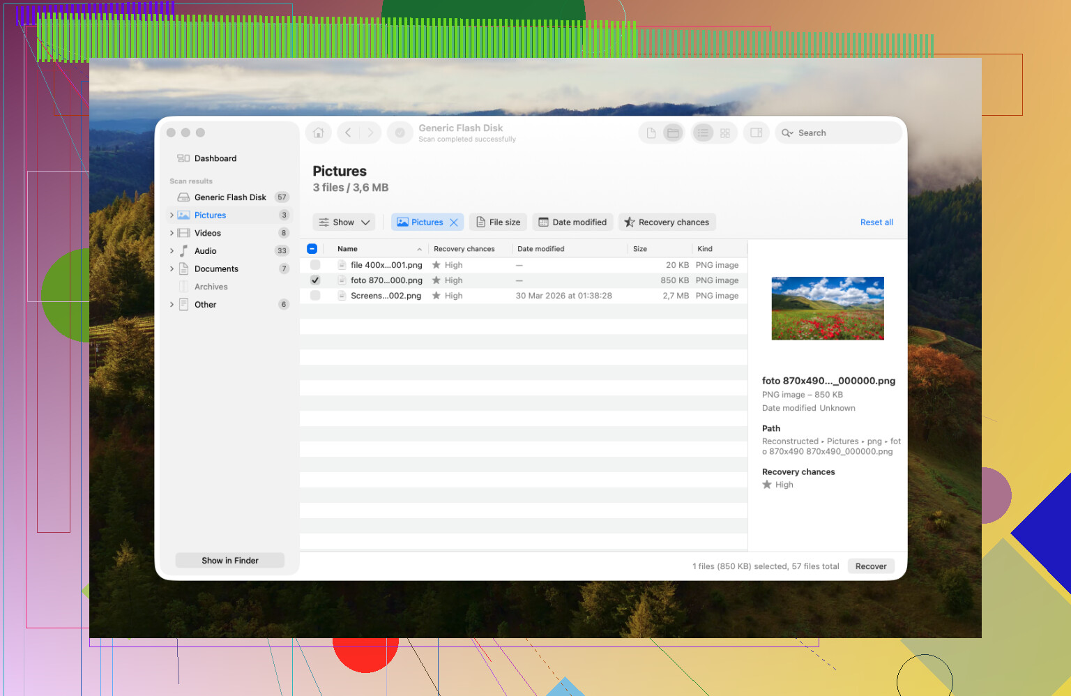

Når Macs innebygde verktøy ikke hjelper, er gjenopprettingsprogramvare vanligvis neste steg. Etter å ha prøvd mange gjennom årene, ender jeg stadig opp med Disk Drill på Mac.
Hvorfor akkurat denne. Mest fordi den ikke føles klønete på macOS. Noen gjenopprettingsapper føles som gammel Windows-programvare som er dratt over til en Mac og bare forlatt der. Denne er enklere å jobbe seg gjennom, og én funksjon betyr mer enn folk tror, Byte-to-Byte-sikkerhetskopi. Lag først et bilde av SD-kortet, og skann deretter bildet i stedet for å hamre løs på selve kortet. Hvis kortet er ustabilt, betyr dette mye. Jeg lærte dette etter at et ustabilt kort ble verre halvveis gjennom en skanning. Siden da kloner jeg først når et kort virker mistenkelig.
Hvis du filmer video, er det en annen grunn til at folk stadig nevner det. Fragmenterte klipp, spesielt fra actionkameraer eller droner, kommer ofte tilbake ødelagt i mange verktøy. Svart skjerm, ingen avspilling, ubrukelig fil. Disk Drill har et alternativ for Advanced Camera Recovery for slikt. Det fungerte bedre for meg med kameraopptak enn de generiske skannerne jeg prøvde før. Du kan skanne først og se hva som dukker opp før du betaler, noe som hjelper hvis du ikke vil kaste penger etter et blindt gjett.

Hvis Finder fortsatt er tom, lag et diskbilde og skann deretter bildet. Disk Drill fungerer fint til dette på Mac, spesielt hvis kortet ditt kobler ut under lesing. PhotoRec er bedre enn folk gir det kreditt for, men det er tungvint å sortere resultatene og filnavnene blir ødelagt.

Det er her Disk Drill gir mening på Mac. Jeg sier ikke at det er magisk, men for gjenoppretting av SD-kort på Mac er den nyttige delen å lage et image av kortet først, og deretter skanne imaget etter bilder/videoer. Det er tryggere enn å rote borti originalmediet femti ganger. Ved ødelagt katalogstruktur er det ofte forskjellen mellom no noen filer tilbake og oops, nå er det helt dødt.
