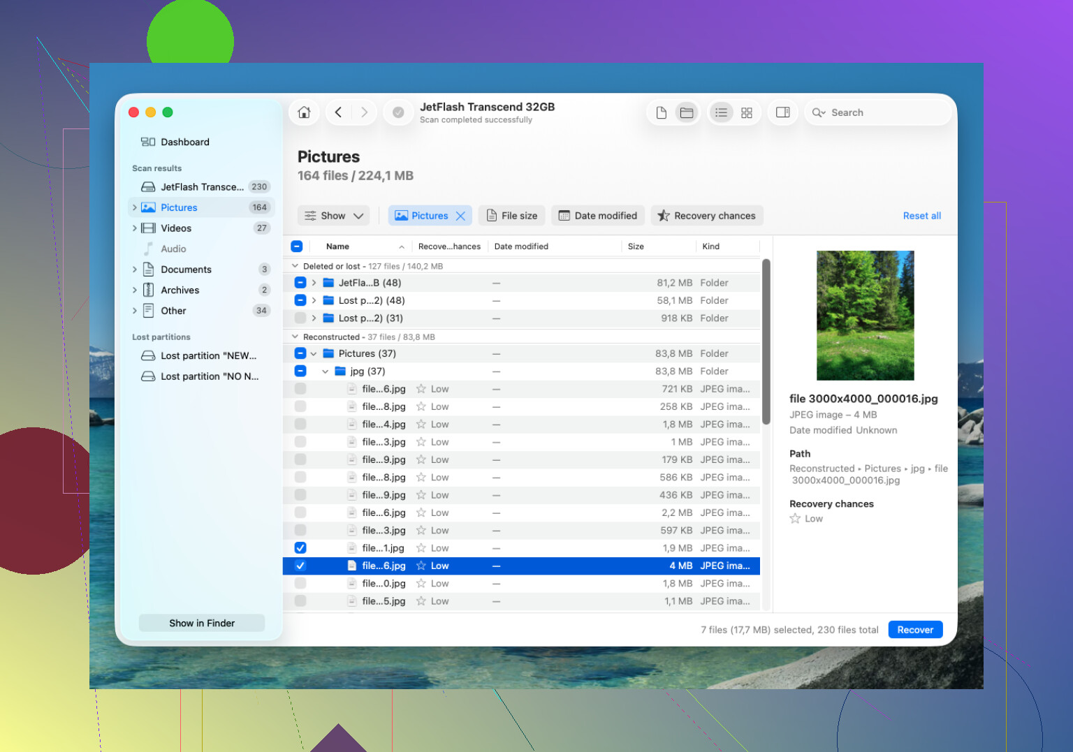

För APFS-återställning är Disk Drill vanligtvis ett av de bättre alternativen att prova först. APFS är lite knepigare än äldre filsystem, och ett verktyg som kan läsa APFS korrekt har bättre chans att få tillbaka filer med de ursprungliga namnen och mapparna, i stället för att ge dig en enorm hög med slumpmässiga filnamn.
Det grundläggande tillvägagångssättet skulle vara:
  1. Installera Disk Drill på en annan enhet, inte på APFS-enheten du försöker återställa från.
  2. Anslut den externa APFS-enheten till din Mac. Om det är din interna enhet, ge Disk Drill Full Disk Access när macOS ber om det.
  3. Välj APFS-volymen i Disk Drill och kör Search for Lost Data.
  4. Låt skanningen slutföras. Avbryt inte efter de första resultaten, särskilt inte på en större enhet.
  5. Förhandsgranska filerna innan du återställer dem, om möjligt.
  6. Återställ filerna till en annan enhet. Spara aldrig återställda filer tillbaka på samma APFS-disk.
