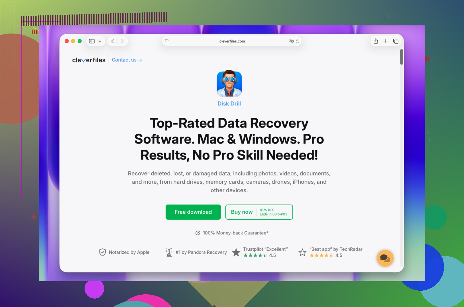

3. Kurtarma yazılımıyla başlayın
Silinmiş video dosyaları için ben Disk Drill ile başlardım.
Bunun nedeni Gelişmiş Kamera Kurtarma modudur. Birçok kamera uzun videoları tek bir düzenli blok halinde kaydetmez. Dosyanın parçalarını kartın farklı yerlerine dağıtırlar. Sonuçta her yere yayılmış parçalar ortaya çıkar. Bazı araçlar bu parçaları bulur ama açabileceğiniz bir dosyayı yeniden oluşturma zamanı geldiğinde başarısız olur.
Bu mod tam da bu karmaşa için geliştirildi. Parçalanmış videoyu yeniden birleştirip oynatılabilir dosyalara dönüştürmeye çalışır. Gördüğüm kadarıyla bu özellikle GoPro, DJI, Sony, Canon, Nikon, Fujifilm, Insta360, araç kamerası kayıtları ve benzeri cihazlardan gelen görüntülerde önemlidir.
Adımlar oldukça basittir:
  1. Kartı bir kart okuyucu ile bağlayın.
  2. Disk Drill uygulamasını açın.
  3. Bellek kartını seçin.
  4. Gelişmiş Kamera Kurtarma seçeneğini seçin.
  5. Taramayı başlatın.
  6. Bulduklarını önizleyin.
  7. Kurtarılan videoları başka bir sürücüye kaydedin.
Dosyaları aynı karta geri yüklemeyin. Bunu yıllar önce fotoğraflarla bir kez yaptım. Aptalcaydı ve kurtarmanın bir kısmına mal oldu.
