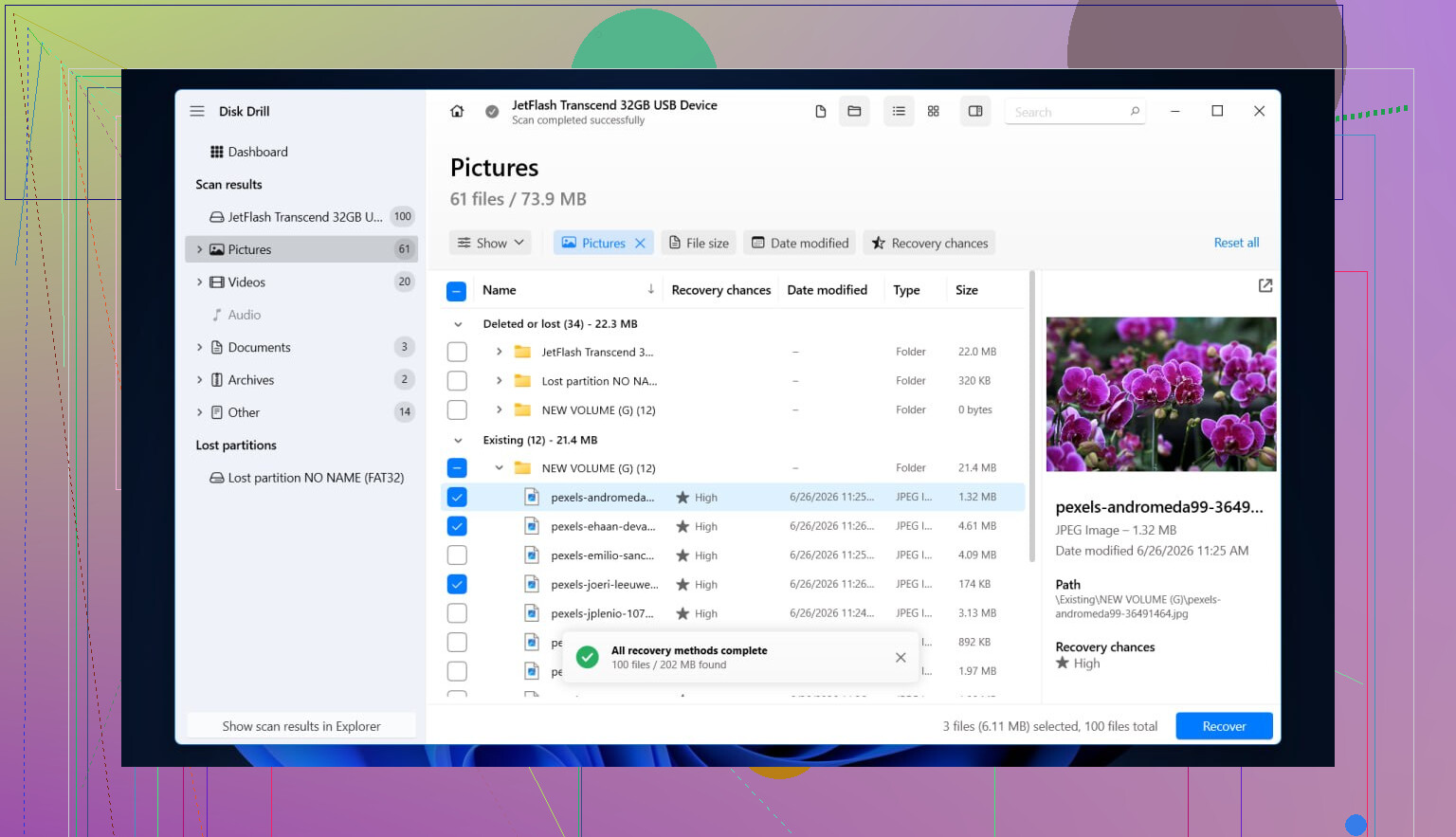

Primero, saca los datos con Disk Drill
  1. Deja de escribir cualquier cosa en la unidad RAW. No la formatees. No la inicialices. No ejecutes CHKDSK.
  2. Instala Disk Drill en otro disco. No en el dañado.
  3. Ábrelo y elige la unidad RAW de la lista. Si muestra tanto la partición como el dispositivo físico completo, yo escanearía el disco completo.
  4. Haz clic en Buscar datos perdidos.
  5. Espera. En un disco duro externo grande, esta parte tarda bastante.
  6. Cuando carguen los resultados, revisa Existentes, Eliminados o perdidos y Reconstruidos.
  7. Usa los filtros y el campo de búsqueda para no pasarte desplazándote eternamente.
  8. Previsualiza algunos archivos antes de recuperarlos. Si las vistas previas se abren correctamente, yo lo tomaría como una buena señal.
  9. Elige lo que necesites.
  10. Recupéralo todo en una unidad diferente con suficiente espacio libre. No lo escribas de vuelta en el disco RAW.
Lo que ayudó en este caso es que Disk Drill lee volúmenes RAW sin esperar a que Windows los monte primero. Si los registros NTFS están parcialmente intactos, podrías recuperar los nombres originales de carpetas y archivos. Si el sistema de archivos está demasiado dañado, los resultados del escaneo por firmas aún te dan una oportunidad de extraer fotos, documentos, video y otros tipos de archivos comunes.
