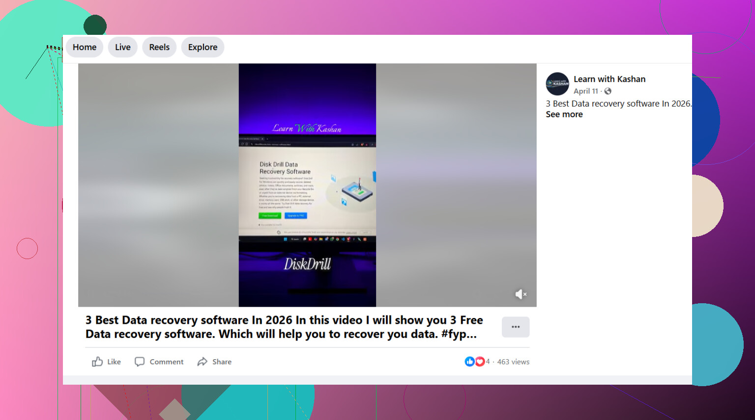

Aussi, cette vidéo sur les conseils sur les logiciels de récupération de données pour les fichiers supprimés vaut un coup d’œil rapide.

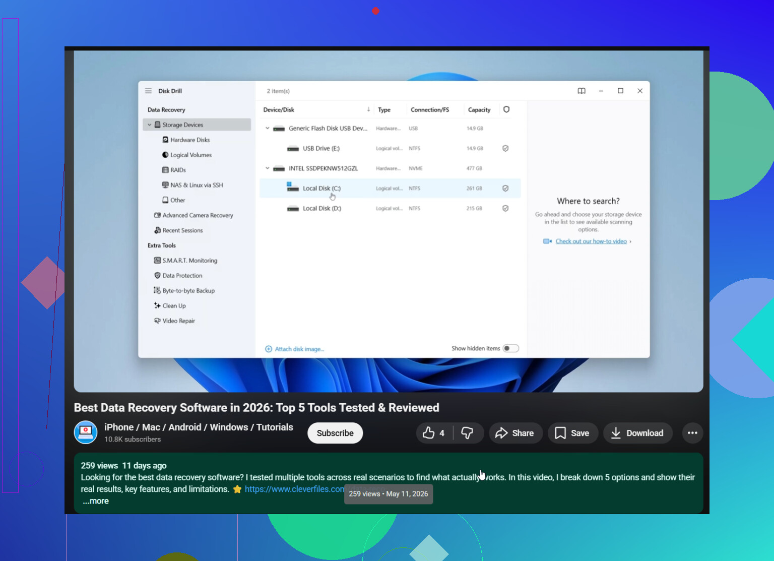

Aussi, si vous voulez une bonne vidéo récapitulative, celle-ci vaut le détour : meilleur comparatif de logiciels de récupération de fichiers et conseils de récupération.
