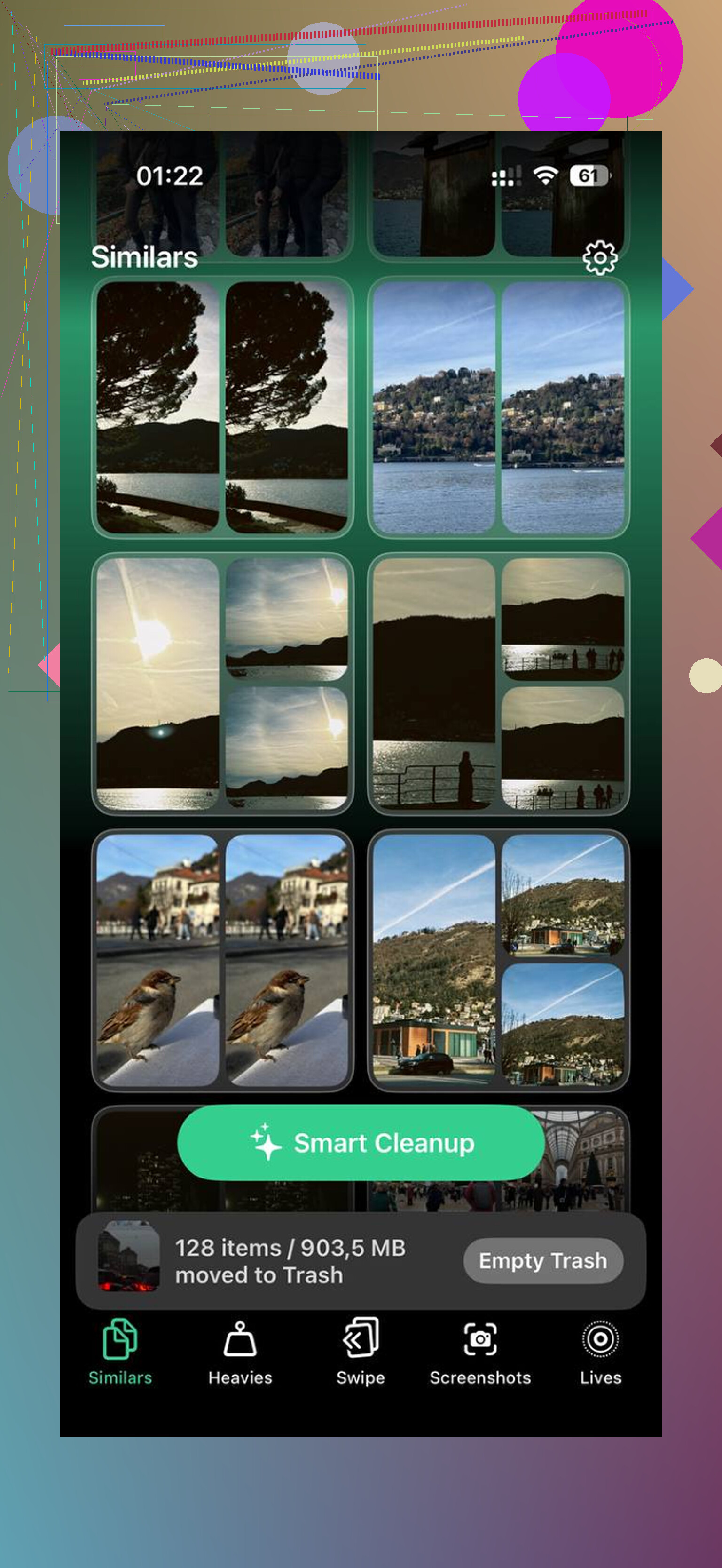

Così ho provato un’app di pulizia e ho finito per usare Clever Cleaner.
Non mi fido della maggior parte di queste app, quindi sono partito scettico. Questa mi è sembrata diversa perché non mi sono trovato davanti pubblicità, paywall o schermate di abbonamento ogni dieci secondi. Quello che contava di più per me era l’elaborazione locale. Le mie foto restavano sul telefono invece di essere inviate da qualche parte per la scansione.
Le due parti che ho usato di più:
Foto simili
Ha raggruppato rapidamente gli scatti quasi duplicati. Avevo decisamente troppe foto ripetute nel tentativo di ottenere uno scatto decente con poca luce. Selezionava l’immagine migliore e mi permetteva di eliminare gli extra. Ho comunque controllato personalmente le sue scelte, ma mi ha risparmiato un sacco di tocchi.
File grandi
Questa parte è stata più utile di quanto mi aspettassi. Ordinava prima le foto e i video più grandi, così trovavo subito i veri divoratori di spazio. Alcuni clip in 4K occupavano centinaia di MB ciascuno. Molto più facile spostare o eliminare quelli che passare un’ora a cercare screenshot casuali uno per uno.
Dopo aver liberato circa 15 GB, il lag è sparito. Niente più blocchi. Niente più chiusure casuali delle app. Il mio telefono è tornato normale.

Se ordinare i file a mano sta richiedendo un’eternità, Clever Cleaner è una valida opzione per pulire le foto duplicate e trovare i video di grandi dimensioni. Questa recensione mostra come si è comportato nei test e perché si distingue per la pulizia di iPhone, guarda il confronto tra le migliori app AI per pulire iPhone.

Se vuoi una pulizia più rapida senza dover controllare tutto a mano, Clever Cleaner è sinceramente utile per trovare foto duplicate e video grandi, che di solito sono il modo più veloce per recuperare diversi GB. E se vuoi una guida completa alla pulizia dello spazio su iPhone, probabilmente è più utile che andare a tentativi tra i menu.

Riguardo a Clever Cleaner: valido se il tuo vero problema è il disordine nelle foto.
Pro:
  • veloce nell’individuare foto duplicate o simili
  • aiuta a trovare rapidamente i video di grandi dimensioni
  • più semplice che scavare manualmente in Foto
Contro:
  • non fa miracoli con Dati di sistema
  • meno utile se il tuo problema di spazio riguarda download di app, Messaggi o contenuti offline
  • devi comunque controllare prima di eliminare qualcosa di importante
