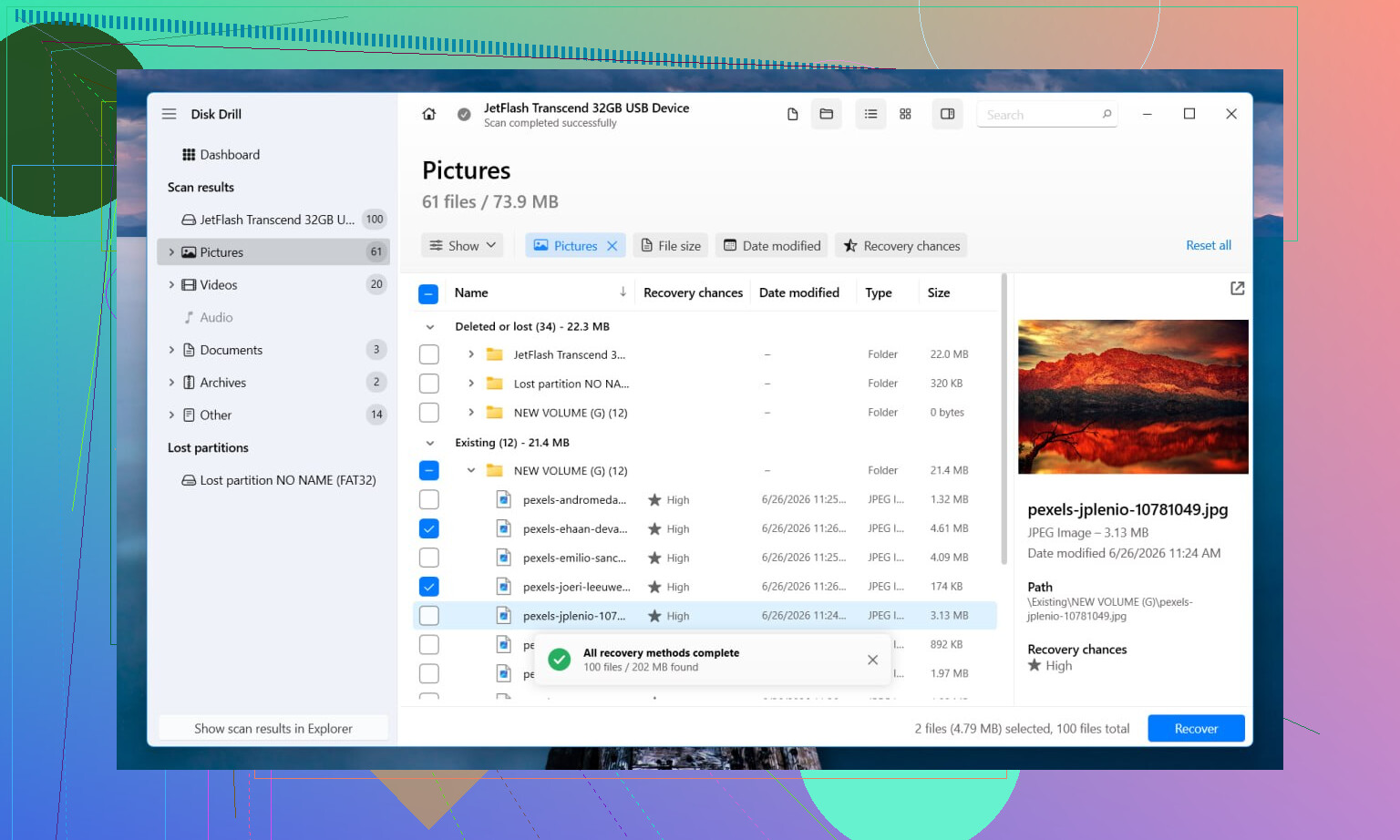

Para la recuperación, yo usaría Disk Drill. Ya he usado herramientas de esta categoría antes, y la parte útil aquí es cómo cambia de enfoque según lo dañado que esté el sistema de archivos. Cuando sobrevive suficiente metadato, recuperas archivos con nombres y carpetas. Cuando el sistema de archivos está demasiado dañado, recurre al escaneo por firmas de archivos y busca tipos de archivo conocidos directamente en la superficie del disco. Eso importa cuando Windows no muestra nada excepto RAW.
Mi proceso aproximado sería este:
  1. Instala Disk Drill en una unidad diferente, no en la dañada.
  2. Selecciona el disco RAW o la partición RAW.
  3. Haz clic en Search for Lost Data. En una unidad externa, si te pide el modo de escaneo, usa Universal Scan. Yo solo usaría Advanced Camera Recovery para tarjetas SD o almacenamiento de cámaras y drones.
  4. Espera a que termine el escaneo completo. Una vez me fue mal por detenerlo antes, así que dejé de hacerlo.
  5. Previsualiza los archivos antes de recuperarlos, para saber que se abren y no son basura.
  6. Guarda los datos recuperados en otra unidad.

Si quieres una interfaz gráfica, Disk Drill está bien para la recuperación de datos de particiones RAW porque previsualiza bien los archivos y maneja razonablemente bien los sistemas de archivos dañados. Si la unidad está estable, escanea la partición, ordena los resultados por tipo de archivo y fecha de modificación, y recupera primero un pequeño conjunto de prueba. Si las vistas previas fallan en archivos comunes, espera corrupción.

En cuanto al software, sí, Disk Drill es una opción sólida para la recuperación de datos de particiones RAW, especialmente si quieres vistas previas y una interfaz menos dolorosa. Yo solo sería selectivo y recuperaría primero un conjunto de muestra, no 500 GB de una sola vez a ciegas. Ahorra tiempo y te permite ver si los documentos o fotos recuperados son realmente utilizables.

Si usas Disk Drill, sus ventajas son bastante claras:
  • buena compatibilidad con vista previa
  • fácil de ordenar por tipo/fecha
  • decente al combinar recuperación de metadatos con escaneo por firmas
  • interfaz fácil para principiantes
Contras:
  • no es la opción más barata
  • los escaneos profundos pueden tardar una eternidad
  • los resultados de recuperación en bruto pueden perder nombres/carpetas originales
  • menos transparente que las herramientas de nivel inferior si quieres inspeccionar estructuras manualmente
Mi regla práctica: si la unidad no se monta en ningún sitio, omite intentar arreglarla y céntrate en la extracción. Recupera primero unas cuantas muestras de JPG, PDF, DOCX y vídeo. Si se abren correctamente, continúa. Si las vistas previas se ven dañadas en general, detente y reevalúa, porque eso puede indicar problemas de hardware o una sobrescritura importante.
