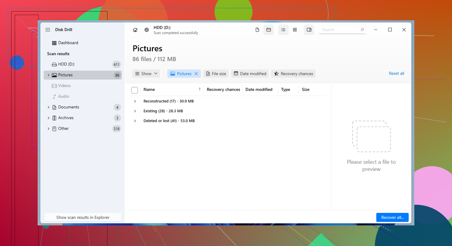

J’ai obtenu des résultats corrects avec Disk Drill. Il fonctionne sur Windows et Mac, prend en charge les disques formatés et gère les systèmes de fichiers que la plupart des gens rencontrent. Ce n’est pas magique, mais c’est utilisable.
La procédure sûre est assez simple :
  1. Installez Disk Drill sur un autre disque, jamais sur celui que vous avez formaté
  2. Lancez une analyse du disque formaté et examinez ce qui apparaît
  3. Enregistrez les fichiers récupérés sur un autre disque ou périphérique externe

  3. Analysez le clone avec Disk Drill ou PhotoRec.
  4. Récupérez les fichiers vers un autre disque, jamais vers celui qui a été formaté.
Disk Drill est un choix solide ici, car il gère bien les partitions formatées et son aperçu vous aide à trier plus vite les photos et les documents. Si vous voulez un aperçu rapide des fonctions de Disk Drill, des modes de récupération et des outils supplémentaires, regardez comment Disk Drill récupère les disques formatés.

Aussi, ne faites pas trop confiance au premier résultat d’analyse. Beaucoup de gens lancent un outil, voient des noms de fichiers/dossiers manquants, et supposent que les données ont disparu. Parfois, un second passage avec une méthode d’analyse différente retrouve les mêmes fichiers par signature plutôt que par structure de répertoires. C’est là qu’un outil comme Disk Drill est utile, car vous pouvez souvent prévisualiser les photos/documents récupérables avant de perdre des heures à exporter des déchets. La prévisualisation compte plus que les gens ne le pensent.

Disk Drill convient bien ici, surtout pour prévisualiser les photos et filtrer par type de fichier avant la récupération.
