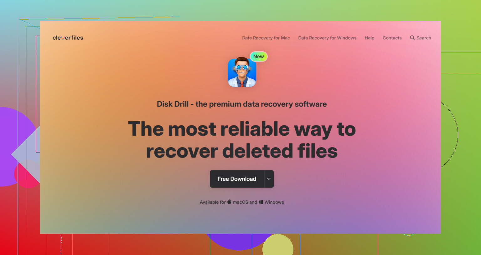

Ho ottenuto risultati discreti con Disk Drill per questo tipo di lavoro. La maggior parte delle persone lo cita solo per i file eliminati, ma la parte che mi interessava era la creazione di immagini di unità instabili. La build più recente ha gestito i settori problematici meglio di quanto mi aspettassi. Non si è bloccata per sempre su un blocco davvero brutto. È andata avanti, ha preso prima i dati facili, poi è tornata indietro e ha ritentato i punti più difficili in blocchi più piccoli. Su un’unità morente, questo conta. Meno sforzo meccanico, meno tentativi infiniti, più file recuperati prima che il disco ceda.

Per il fai da te, Disk Drill va bene per creare un’immagine e recuperare file, soprattutto se vuoi prima i file facili. Se l’unità inizia a fare clic, scompare dal BIOS o impiega un’eternità a essere identificata, fermati e affidala a un professionista.

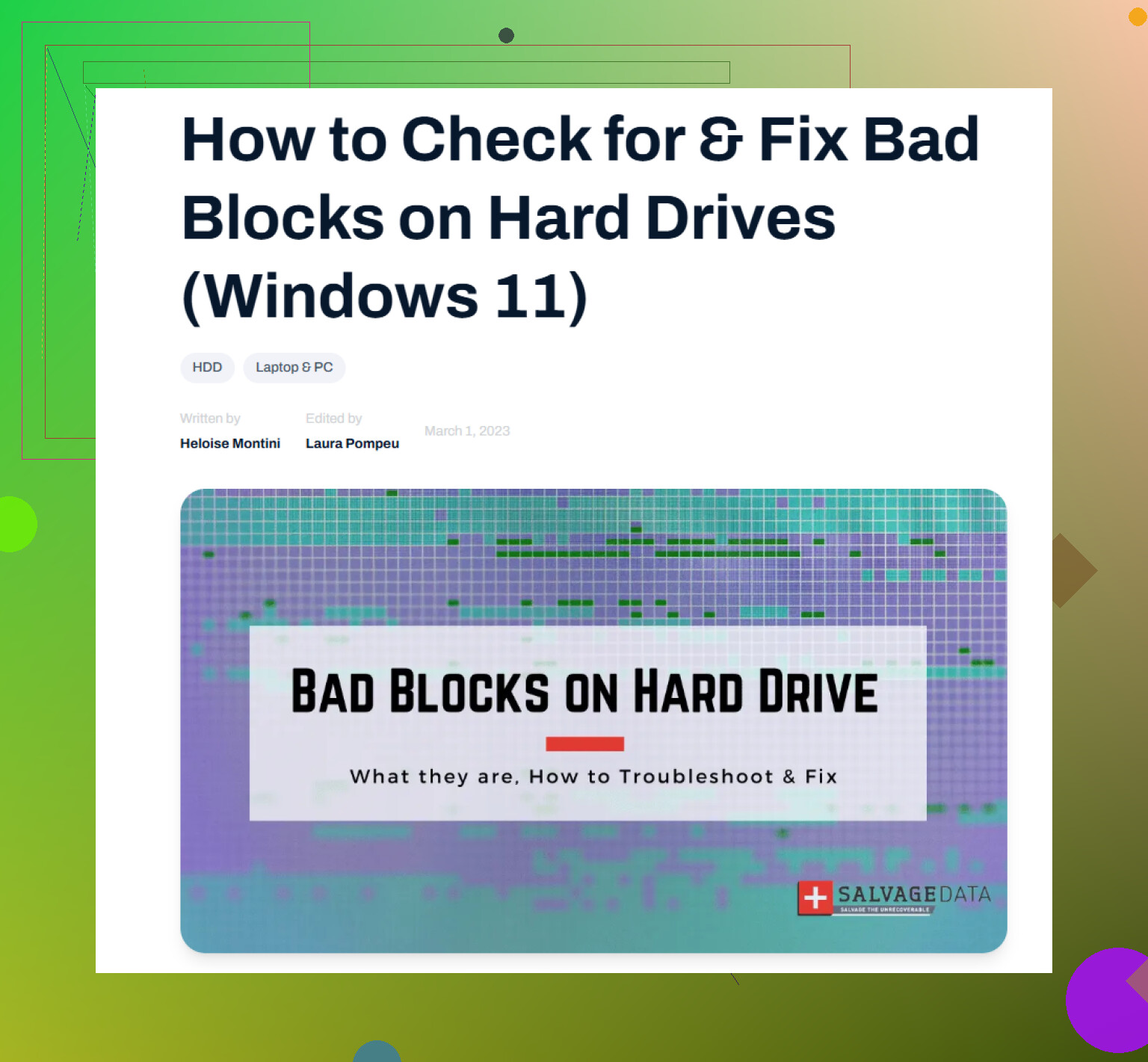

Inoltre, questo spiega i settori danneggiati su un disco rigido e cosa significano in modo semplice.

Se fai da te, usa qualcosa che possa prima creare un immagine e poi recuperare dall immagine. Disk Drill è valido per questo caso d uso perché è abbastanza accessibile e non richiede che tu sia un totale nerd dello storage. Recuperare foto e documenti dall immagine clonata è molto più sicuro che martellare il disco originale più e più volte.

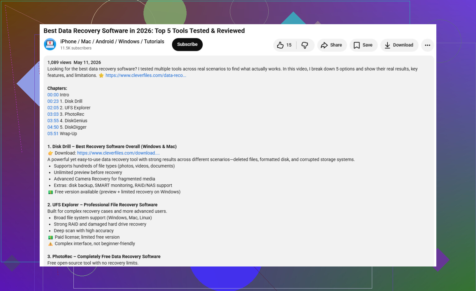

Inoltre, se stai confrontando gli strumenti, scegli un software di recupero dati che corrisponda al tipo di unità, supporti la creazione di immagini del disco e ti permetta di visualizzare in anteprima i file recuperabili prima di salvarli. Questa guida per scegliere il software di recupero dati giusto è un buon punto di partenza.
